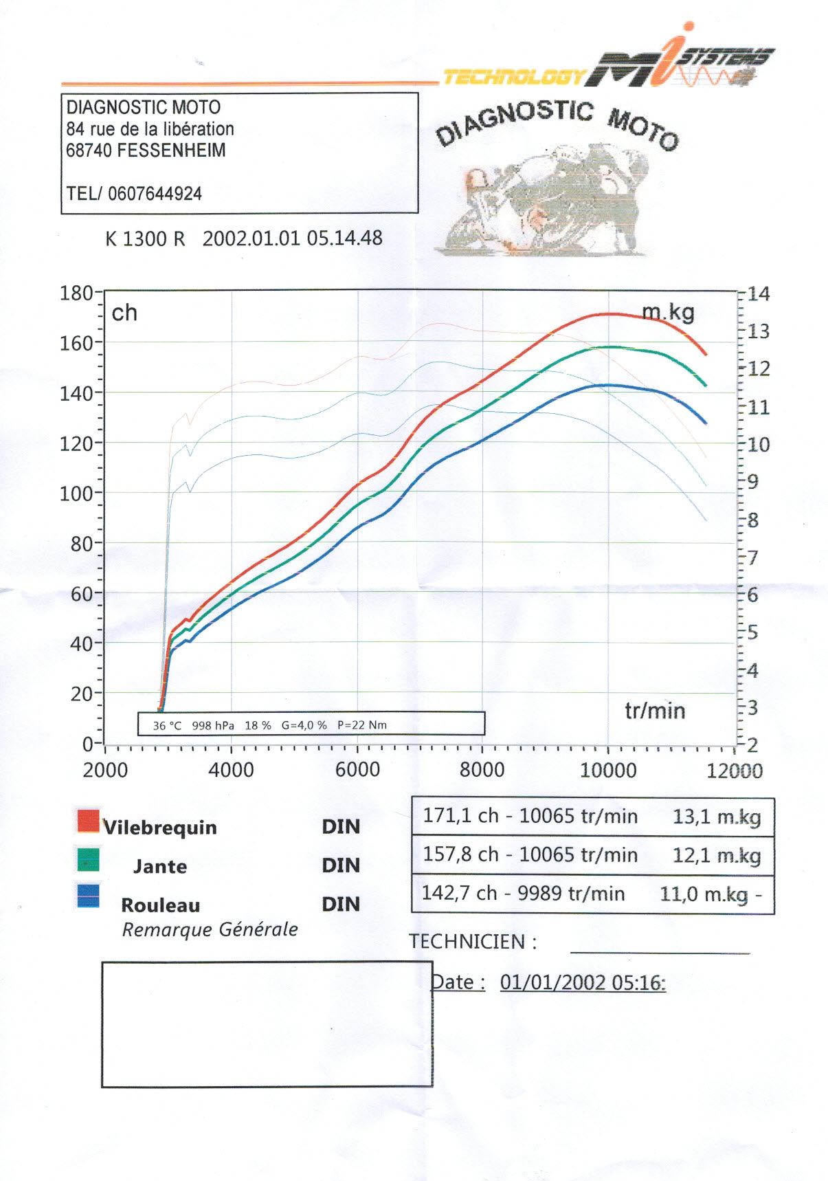

Petite remarque, la puissance mesurée sur un banc est la puissance à la roue arrière il me semble et restera toujours inférieure à la puissance pure du moteur.
Il faudrait mesurer la puissance d'une K16 ancienne version et savoir ce que l'on a.
Maintenant 20 chevaux entre le moteur et la roue arrière cela me semble beaucoup mais il y a peut être des spécialistes sur le forum pour développer cette remarque.

jll78 a écrit:Bonjour à tous,
Oui tu as raison mais en proportion moindre
à savoir les 100cv faisaient 107cv , on est loin des 20cv d'écart

Les déperditions de puissance à la roue peuvent être importantes. par exemple, une Honda 1000 Africa Twin sort un peu moins de 110 cv au vilo... et seulement 95 à la roue ! Et elle est dotée d'une transmission par chaine. Alors une perte de 20 cv à la roue avec une transmission par arbre, bien plus énergivore, ça ne m'étonnerait qu'à moitié.

Quand à la différence puissance vilebrequin / roue AR, 20 ch ne me choquent pas, vu les déperditions dues au cardan et l'erreur possible du banc.
Ma CBR piste, annoncée 178 au moteur, donne 162 à la roue. Chez un pro sérieux et reconnu.

KOJAK a écrit:Quand à la différence puissance vilebrequin / roue AR, 20 ch ne me choquent pas, vu les déperditions dues au cardan et l'erreur possible du banc.
Et c'est une chaîne qui consomme moins de puissance.

Oui aussi le pont est aussi différent entre la K1300R et K1300GT/S
Par contre ici il y a quelque chose qui ne colle pas, en fait les rapports sont raccourcis.
Avec la Euro 4en 6e à 130 km/h je roule au régulateur à 3 750 tours. Quel régime avec les vôtres?

Bon je n'ai passé aucune de mes K16 au banc.
J'en suis à ma troisième K1600, après 2 GTL, une 2011 débridée a 10000 kms, une 2014 débridée des la réception, j'ai fait 35000 kms avec chaque et la je suis à 4000 kms avec mon GT Sport 2017.
La gestion de la poignée est différente sur la 2017, mais en accélérations, reprise et vitesse de pointe je ne vois pas de différence notable entre les 3.
Par contre à chaque moto neuve il a fallut pas loin de 5000kms pour que la moto donne le meilleur.

#40MessageSujet: Re: PUISSANCE DU MOTEUR 2017   Mar 12 Sep 2017 - 22:00
Je suis obligé d'aller dans le même sens que Phil26 et Alf. J'ai fait débrider ma K16 2015 à 32000 km, et dés que cela été possible légalement, j'ai donc connu les sensations du full power annoncé à l'époque. Puis je suis passé au modèle 2017 en avril, livré bien sûr en full constructeur, et j'ai de suite remarqué une mollesse relative
