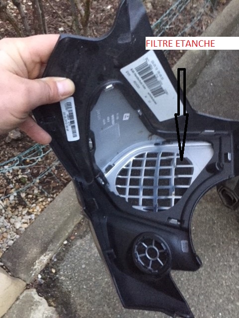

Sur ma K 1600 GT de 2017 je n'ai pas de twitter, quelqu'un pourrait me dire pourquoi pas de twitter et si je peux en mettre ?
Et l'intérêt d'avoir de l'aigu ?
Merci de vos réponses.

#58MessageSujet: Re: K1600 TUTO Demontage_Remontage Hauts Parleurs   Jeu 1 Mar 2018 - 18:48
Tu veux tweeter ou twitter Florent PTDR PTDR PTDR
Le tweeter sert normalement pour les aigus, il est en général au dessus comme sur la BMW, sauf la tienne, où en voiture sur le haut près du visage.
Cela serait intéressant que tu démontes pour voir si il y a un emplacement. Je regarde sur les photos des 2017 et RealOEM,et il y a  les emplacements, c'est les ronds au dessus des HP
Après en moto, l'intêret me semble minime, il est plus pour la parole du GPS , la femme PTDR PTDR PTDR
Ils ont peut-être changé leurs enceintes et mis des trois voies ?????

J'ai démonté et pas de trou pour twitter sur platine mais bien sur le cache extérieur.

Je suis en train de souder mes bouts de fil ce soir et demain je teste les fils un par un avec les tweeter car les codes couleurs ne sont pas identiques.
En effet la 3 ème vis ne semble pas nécessaire mais j’ai mis une rondelle qui se tort en la vissant.
Demain si il ne flotte pas , je teste également  avec le GPS car le tweeter doit lui servir . Pour l’encombrement sur l’arrière il n’y a pas de soucis puisqu’il donne sur le boîtier . Sur la partie haute avec ma 3 voix , ça passe, il y a 2 à 3 cm entre l’enceinte et CACHE DE L’ENCEINTE QUI EST ÉTANCHE. Par contre pour changer le tweeter qui fait 5 cm de diamètre tout est collé, plus de boulot pour en mettre un autre. Par contre après un essai rapide sans tweeter, il manque un effet de hauteur
RAPPEL ,PAS BESOIN D'ENCEINTES ETANCHE, C'EST LE FILTRE SUR LE CACHE QUI EST ETANCHE, le bas de l'enceinte est dans un caisson;
