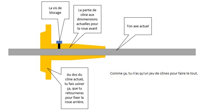

Et en usinant juste deux cônes de plus grand diametre en remplacement des deux montés sur ton axe.
Au moins avec des cônes la jante se centre bien sûr l axe, ce qui n est pas le cas à ces des parties cylindriques
En étudiant bien le cône tu pourras l utiliser pour les deux roues

ours57 a écrit:Et en usinant juste deux cônes de plus grand diametre en remplacement des deux montés sur ton axe.
Tu m'as devancé !
ça pourrait ressembler à ça, mais attention, l'épaisseur du grand cône doit être très faible, c'est pas à l'échelle mon truc.

Je suis d'accord avec la solution de Jacques qui sera bien pratique.
il faudra effectivement faire usiner les deux pièces existantes pour qu'elles se centre sur le trou de la jante arrière.
Cependant je ne sais si sur les cotes fournis le diamètre de la grande base n'est pas deja plus petit que le diamètre du trou de la jante !
Si tel est le cas il suffit d'avoir deux nouvelles pièces usinées au bon diamètre sur tu intercalera entre les deux dos des deux cônes que tu retourneras pour la roue arrière.
Je pense être clair mais pas toujours facile d'expliquer les choses.
Il faudrait avoir les cotes des codes existants et le diamètre et profondeur du trou de la jante arrière pour faire un beau dessin
Il y a un gros inconveniant à ces montage c'est qu'il y a des pièces en plus et j'ai peur que Greg ne les range trop bien (avec les papier du débridage par exemple) et ensuite il ne les retrouve plus PTDR ricane

Voilà la gueule de ce que ça pourrait donner, monté, prêt à faire feu
Pour monter la roue sur l'axe, il faudra un peu de pression entre les 2 cônes pour que la roue ne bouge pas, je propose d'opérer ainsi :
A mon sens, ça devrait suffire à ce qu'il n'y ait pas de jeu entre les cônes et la roue.

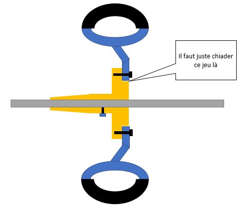

J'ai repensé à ton idée de visser. C'est possible, mais pas sur un cône. A plat sur un épaulement, comme la fixation d'origine.
Il faut juste maitriser le jeu montré sur le creubard.
Auquel cas, plus de souci d'encombrement et tu ne fais faire qu'un seul cône. Et pour moi, même si l'on est près de l'axe et que le balourd s'y fasse moins sentir, je mettrais le même nombre de vis que d'origine. Pour répartir la masse de fixation.

Jacques pour appliquer facilement la deuxième bride sur la jante le système ci dessous te permettrai d’appuyer avec force et sans risque.
Serrer la petite vis de maintien pour maintenir en place et appliquer la bride à l'aide du contre écrou
Normalement je fait de beaux plans 3D, mais là dans l'urgence vous ai vite fait un croquis à main levé.
La prochaine fois ce sera mieux, promis

ours57 a écrit:Jacques pour appliquer facilement la deuxième bride sur la jante le système ci dessous te permettrai d’appuyer avec force et sans risque.
C'est tes petits enfants qui ont dessiné ? ricane
Allez, sérieux, oui dans l'idée c'est nickel. A voir au niveau prix car on ajoute des pièces à usiner.
