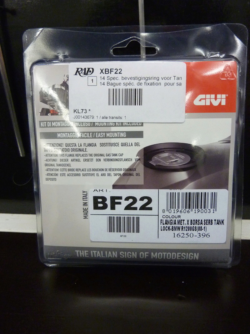

Ok c'est parti
Messages : 4928
Re: K1600 TUTO Tanklock : montage sur K1600
#67MessageSujet: Re: K1600 TUTO Tanklock : montage sur K1600   Ven 23 Déc 2016 - 13:30
Je développerai à la fin mais je comprends pourquoi Givi/Kappa n'a pas référencé le modèle K16
Packaging

#72MessageSujet: Re: K1600 TUTO Tanklock : montage sur K1600   Ven 23 Déc 2016 - 13:39
Le kit Givi
